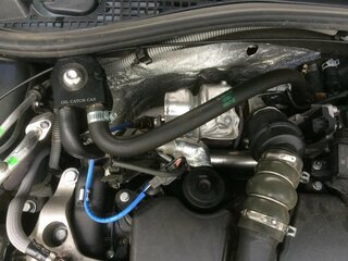

Hallo Fabio,
ich nehme an, das kleine Video zeigt Deinen Ölabscheider. Könntest Du mal zeigen wie Du den Leitungs-technisch verbaut hast ? Wo muss aufgetrennt werden und wo wird es wieder zurückgeführt ? Hast Du den 1.5dci, einen der neueren/aktuellen ?
Danke & Gruß
Frank
Habe es in einen Ph2 eingebaut.
Die Leitung geht von der Kurbelgehäuseentlüftung richtung Turbo/Ansaugung.
Wird einfach durchtrennt und der Tank dazwischen gebaut.

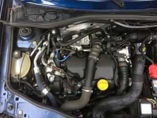

Hier mal ein Bild von meinem:
Lass dich nicht von den ganzen Heulsusen hier irritieren.
Wenn du lange freude mit dem Wagen haben möchtest, dann bau es dir ein.
Hi Fabio,
danke für die Bilder. Die Kurbelgehäuseentlüftung ist dieser kleine schwarze Deckel, von dem der silbern eingewickelte Schlauch abgeht.
Wie lange haste Deinen Ölabscheider schon drin ? Wie oft, nach wievielen Kilometer, muss man den leeren ?
