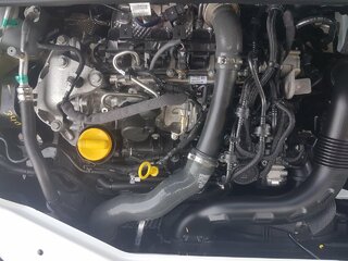

Hallo Dacianer,
basierend auf
Verkokung bei Direkteinspritzern vorbeugen. und 1.5dci - Oil Catch Tank / Oil Catch Can bin ich hoch motiviert meinem TCe 130 einen Faktor für die Verkokung, durch den Einbau einer "Oil Catch Can (OCC)", zur Vorbeugung einzudämmen.
Nachdem ich mir den 1.3er TCe über die Motorhaube von oben angeschaut habe, konnte ich jedoch keinen Schlauch als Kurbelgehäuseentlüftung (KGE) ausfindig machen.
Dazu nun mal zwei Fragen...
Hat der 1.3er TCe vielleicht sogar schon so etwas wie eine OCC?
Kann mir wer sagen wo der Schlauch für die KGE zu finden ist?
Anbei noch ein Bild vom 1.3er TCe im Dokker...
Viele Grüße aus Bayern

Da das Kurbelgehäuse im unteren Teil des Motors ist und von da die Entlüftung zum Ansaugsystem geführt wird, kann man in der Draufsicht natürlich so nichts finden.

Nicht zwangsläufig elchi;) Die KGE kann auch über den Ventildeckel erfolgen. Beim K7J und K7M ist das der Fall. Da ist dann im Ventildeckel sogar ein einfacher Ölabscheider eingebaut. Wie das beim 1.3 TCe ist, das weiß ich aber nicht.

Btw: die KGE sieht man doch auf dem Bild bzw das Regelventil. Unten rechts das kreisrunde.
