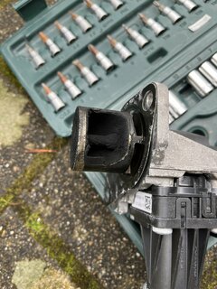

Ein Tipp zur Reinigung. Nach einer ersten Grobreinigung, decke oder klebe alles, was nicht gereinigt werden soll ab und sprüh das Ventil selbst mit Backofenreiniger ein. Wenn Du etwas Zeit hast, lass es möglichst lange einwirken (12-24 Stunden). Danach abspülen und trocknen. Hilft oft Wunder!
  • #11
Habe es sauber gemacht und wieder eingebaut. Das Geräusch ist bisschen leiser geworden ist aber noch da. Hört sich wie ein Lagergeräusch vom Turbo an.
Die AGR war jedenfalls dreckig genug.
Wenn leiser geworden ist, vmtl noch mehr Dreck im Ansaugtrakt.
