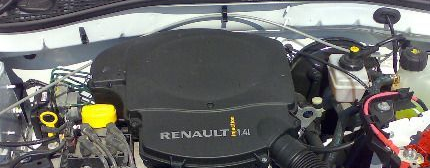

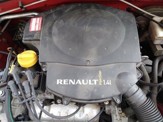

Kannst du noch schreiben, welcher Benzinmotor verbaut ist oder ein Foto vom Motorraum machen?

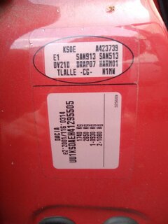

Wenn es der Logan MCV (Kombi) ist, wäre das der 1.4MPI Motor.
Dann ist es möglich, das die Ventilspieleinstellung im Zylinderkopf zu eng ist. Das wäre ein häufiger Grund für dein Fehlerbild, wenn Zündanlage und Drosselklappe in Ordnung sind und keine Fehlermeldungen auszulesen sind.

So, ich stelle jetzt die Fotos rein und gleichzeitig gefällt mir die Idee, zu einer Renault Werkstatt zu gehen.
