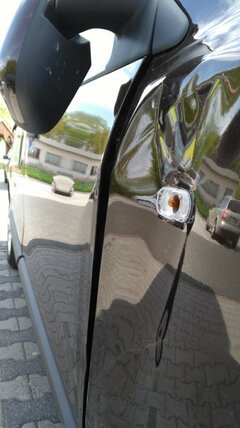

Hallo liebe Freunde des Billigautos,
so jetzt ist es mir passiert. In meiner Mittagspause habe ich mir mein schönes Auto ramponiert. Beim Rückwärts fahren rechts die Laterne am Parkplatz vergessen. Ja, man(n) sollte nicht beim ausparken mit dem Kollegen quatschen... ;)
Da ich die Vollkasko mit 1000 Euro Selbstbeteilung habe, werde ich das selber bezahlen müssen und ich will auch nicht das die Prozente deswegen hochgehen.
Hier mein geplantes Vorgehen:
1. Neuer Spiegel (und der kleine Blinker) beschaffen und einbauen
2. Zum Beulendoktor und fragen ob er da was machen können
Nur ist die Tür leider nicht nur äußerlich beschädig, sonder auch etwas schwergängig. Also ist da auch was verzogen, oder?
Was denkt ihr? Muss ich die Türe auf lange Sicht ersetzen? Oder gibt es Möglichkeiten das wieder auszubügeln/einzustellen? Und woher bekomme ich am Besten den lackierte Beifahreraußenspiegel? Oder brauche ich nicht den ganzen Speigel?

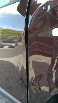

So wie das auf Bild 2 aussieht, wird das mit Ausbeulen nix. Die Delle geht ja in die Kante hinein.
Glaube nicht, dass man das sauber hinkriegt.
Ich würde sagen, erst mal Kostenvoranschlag machen lassen.
Niemand zwingt Dich, das hinterher in der Werkstatt machen zu lassen, wo Du nach den Kosten gefragt hast.
Beulendoktor kannst Du dann auch noch fragen.
Und wie Du's dann tatsächlich machen läßt, kannst Du dann immer noch entscheiden. Und auch, ob Du es ohne die Versicherung machst.

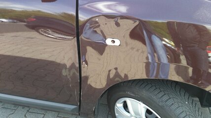

So ich habe noch mal genauer nachgesehen. Am Kotflügel ist scheinbar der Lack nicht wirklich beschädigt. Hier ist mehr Abrieb von der Laterne, als das der Lack ab ist. Ich denke hier kann ich evtl. selber noch Hand anlegen, oder eben der "Beulendoktor".
Der lackierte Teil vom Spiegel hat nur sehr wenig abbekommen, also evtl. kann ich hier sogar einen vom Schrottplatz holen und dann das lackierte Plastik vom Spiegel austauschen. Ich gehe davon aus, dass das geht.
Die Tür klemmt etwas, scheinbar weil die Höhe nicht mehr stimmt. Evtl. kann man das auch justieren. Kennt sich jemand damit aus? Oder gibt es einen Thread zum Thema Vordertür austauschen?

Die Türe hat nicht viel abbekommen und das instandsetzen und lackieren der geringen Verformung gehört zum Tagesgeschäft eines Lackierers und Blechpatschers.
Ich lehne mich jetzt mal weit aus dem Fenster und setze voraus, daß der Kotflügel geschraubt und nicht geschweißt ist, was einen relativ unproblematischen Tausch möglich machen würde, denn der Versuch den Kotflügel auszubeulen und spachteln, ist nur verbranntes Geld.
Wenn Du Dich in der Lage siehst den alten Kotflügel zu demontieren, durch einen neuen zu ersetzen und dann OHNE jegliche An- und Einbauteile am Kotflügel das Fahrzeug dem Lackierer zur Verfügung stellst, dann schätze ich den finanziellen Aufwand für Türe richten, Kotflügel innen mit Korrossionsschutz spritzen, Türe und Kotflügel lackieren, auf etwa 400.- bis 500.-€.

Weil auf den Bildern nicht zu sehen ......... wie siehts denn mit dem Spaltmaß der Türe im Bereich B-Säule, oben zum Dach und unten zum Schweller aus? Unauffällig oder verzogen?
Falls unauffällig was ich auf Grund der geringen Beschädigung annehme, dann warte erstmal ab bis die Verformung des Vorderfalzes beim unteren Scharnier herausgezogen- und damit die entstandene Spannung in diesem Bereich beseitigt worden ist, die sich natürlich auch auf das untere Türscharnier auswirken kann.
Wenn Du noch einige Aussagekräftige zusätzliche Bilder machst und mit denen versuchst Dir bei verschiedenen Lackierereien einen Grobumriß über die Kosten zuverschaffen, dann wäre das nicht das schlechteste, denn nur für Mails mit Bildern und dafür einen 3-stelligen Betrag als Differenz zum Mitbewerber ........ leichter kannst Du Geld nicht verdienen.
Kleinere Lackierereien würde ich bevorzugt fragen, denn dort fehlt oft der mitzufinanzierende Büroapparat und die mitunter auch feudale Residenz in einem ansehnlichen Gebäudekomplex, was die Betriebskosten und die Stundensätze in die Höhe treibt.
Hab eben geschaut, ist eigentlich kein großer Unterschied zu sehen.
Natürlich, das könnte es sein, daran hatte ich gar nicht gedacht.

Der Kotflügel ist im Eimer, ist das Geld nicht wert den zu richten da hat Helmut recht. Die Tür das sollte im Bereich des möglichen liegen. Nur mit den von Helmut genannten Preisen kann ich mich nicht anfreunden.
