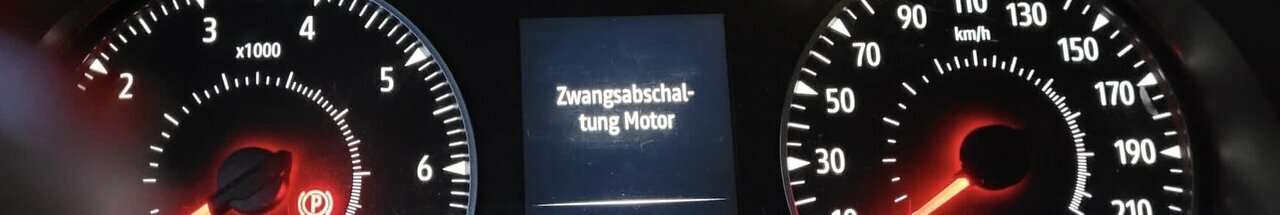

Hallo Zusammen ☺️
Bekomme seit ein paar Tagen immer folgende Meldung im Display : Zwangsabschaltung Motor, bevor ich überhaupt dazu komme, den Wagen abzustellen. Immer nur nach erledigter Fahrt nachdem ich in die Garage gefahren bin und das Auto ausmachen möchte. Habe Keyless und CVT.
Beim Auslesen in der Werkstatt wurde nichts gefunden. Hat das jemand auch schon mal erlebt?
LG
Wenn ich das richtig verstanden habe, machen schlüssellose Fahrzeuge das zur Sicherheit, wenn man längere Zeit im Leerlauf gestanden hat.
Zumindest bei Ford
Hm...die Meldung kommt aber direkt nach dem Anhalten, sodass ich gar keine Möglichkeit habe, den Stopp-Knopf zu drücken. Habe den Eindruck, der Motor wird regelrecht abgewürgt dabei :/
Passiert das immer und voraussehbar,also könntest Du das der Werkstatt vorführen?
So nebenbei,der Gurt ist dann noch angelegt?
Nein Vorführen konnte ich das nicht, nur die Bilder zeigen. Ist ca jedes 3-4 Mal, aber unterschiedlich und nicht immer. @Stefanvde Ja der Gurt ist meiner Meinung noch angelegt, weil ja normalerweise der Wagen dann in Position "P" automatisch ausgeht wenn ich noch angeschnallt bin...
