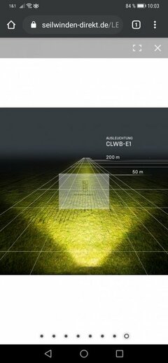

Kleines Up Date zum Zusatzscheinwerfer.
Der ist Bestellt

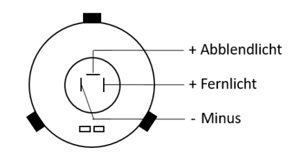

@John-Doe1111 meint wahrscheinlich, dass Du Dir aus dem Internet eine Kabelsatz besorgen solltest als Zwischenstecker, von dem Du dann die Leitung fürs Fernlicht anzapfen kannst, anstatt mit Stromdieben im originalen Kabelbaum zu hantieren. Diese findet man oftmals unter der Bezeichnung H4-Booster oder H1-Booster. Je nach Stecker. Bei einem 2018er Baujahr hat John nicht unrecht. Du hast ja noch Garantie auf Deinen Wagen.
Übrigens, bei H4-Lampen ist die Steckerbelegung folgende (Draufsicht auf den Stecker der Lampe):1582723654201.png
(Quelle eigenes Werk:D)
Bei den zweipoligen H1 oder H7 ist es ja einfach rauszufinden welche der beiden Leitungen Plus und Minus sind.
