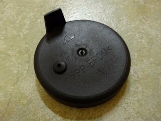

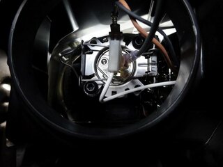

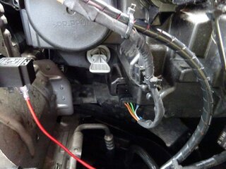

...so, also ich bin mit meiner jetzigen Lösung zum Fernlichtsteuerabgriff ganz zufrieden. Nur der Deckel vom Fernlicht hat ein 6mm Loch hinnehmen müssen. Anbei die gewünschten Fotos dazu. Das erste Bild zeigt etwa mittig den einzigen zentralen außen liegenden Stecker der Lampeneinheit.

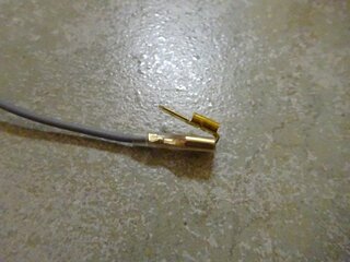

Der Abgriff erfolgt nun im Gehäuse hinter der Glühlampe mit einem Flachsteckabzweigverbinder (graues Kabel).
Dieses ist durch ein Loch im Wartungsdeckel mit Kabeltülle zum Relais nach außen geführt.

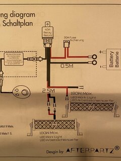

hehe war vlt auch doof erklärt. Und stelle auch viele Fragen aber hast du zufällig ein Plan wie du den Baum umbauen würdest? Also wenn ich jetzt nicht ganz doof bin müsste ich doch Nur mit dem (rot+) anstatt auf die Bombe auf die Leitung des Fernlichts oder ?
Könntest Du bitte ein besseres Foto von der Kabelbaum-Anleitung machen? Dann schau ich es mir an.
Der Funkempfänger wird wohl nur Masse am Relais durchschalten somit bekommt das Relais Strom zieht an und gibt Spannung an den Scheinwerfer weiter. Ich vermute das an diesen Funkempfänger 2 Kabel Richtung Relais gehen beziehungsweise eines von Masse an den Funkschalter dann weiter zum Relais. Du kannst das quasi überbrücken dann leuchtet das bzw. Dort an deine Fernlichtsteuerung gehen wenn diese über Masse geschaltet wird. Ansonsten die Masse brücken und mit plus das Relais schalten lassen.

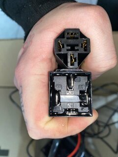

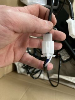

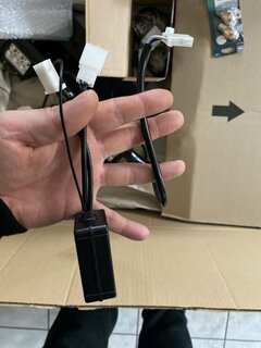

hier noch paar Bilder der Weise Stecker dient dazu einen extra Schalter dran zu klemmen für das Fahrzeug innere möchte aber wie gesagt das ganze Teil weg machen. Auf dem letzten Bild ist Funk getrennt. Frage mich einfach wie genau ich es an das Fernlicht klemm den am Baum ist ja alles was ich benötige
Hier bedarf es eines Hellsehers um das zu beantworten. Die 3 Bilder sagen nichts aus. Der Plan ist auch nur grob schematisch...

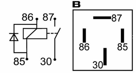

Deine Zusatz Scheinwerfer brauchen Plus und Minus von der Batterie.
In die Plusleitung muss eine Sicherung und ein Relais zum Schalten.
30 ist Dauerplus von der Batterie, 87 die Versorgung der Scheinwerfer.
85 und 86 ist die Spule,Diode vom Relais. das ist der Schaltkontakt.
85 geht an Masse, 86 kommt von deinem Fernlicht.
ich danke dir, sind soweit durch wir haben nun das Kabel zum Funk abgetrennt das lief auf dem Stecker zu kontakt 86. Das haben wir nun via. Stromdieb direkt vom Haupscheinwefer Fernlicht abgezogen. Und es geht. Bilder folgen
