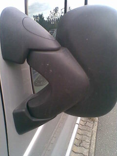

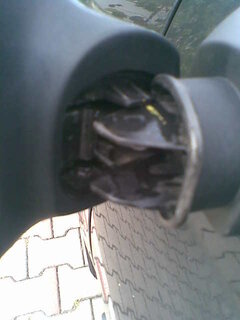

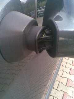

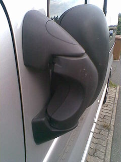

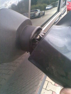

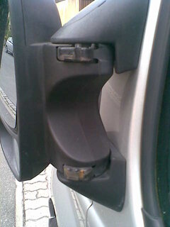

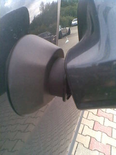

Der MCV hat aber eine total andere Konstruktion!
Er hat kein Gelenk und wird lediglich über eine Art Zentriernasen über schwächliche Federn in der Mittelposition gehalten und kann sich darin schon bei der geringsten Belastung butterweich um nahezu 360° stufenlos verwinden.
Gut zu sehen bei den 4 Demobildern, die heute ebenfalls gemacht habe.
An solch einer Konstruktion kann man keinen Zusatzspiegel mit entsprechender erforderlichen Größe sicher befestigen, wenn er windstabil und sicher das Sichtfeld gewährleisten soll.
