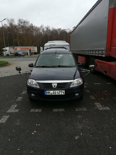

Moin, komme gerade vom Obelink zurück und habe mir den "Opzetspiegelset Monaco", auf hochdeutsch Anbauspiegelsatz Monaco, gekauft. Kosten 25,95 €. Habe sie in der Tiefgarage gleich ausgepackt und stramm montiert. Passen einwandfrei. Sind dann die 80 km bis nach Hause flott unterwegs gewesen. BAB bis 140 km/h. Natürlich ohne WoWa. Hält alles, nur sehr geringe Vibrationen. Bin zufrieden mit den Teilen. Außerdem noch zwei Stoffsäckchen für jeden Spiegel dabei. Empfehlenswert.

Moin, unser ist 2,22 breit und ich hatte den vollen Durchblick, egal ob die Spiegel in senkrechter oder waagerechter Stellung sind. Konnte aber nur in der Scheune testen mit einem Bekannten, der in verschiedenen Positionen sich seitlich vom WoWa bewegte.

mein Qek ist ja nur knapp 2m breit und ich bräuchte die Zusatzspiegel nicht, weil ich auf beiden Seiten in den Dokker-Spiegeln den vollen Wohnwagen sehe. Allerdings verkürzen so Zusatzspiegel den toten Winkel doch gar arg.
Meine Billoteile von ebay flattern zwar gewaltig, aber sie helfen, zu sehen, wenn einer in meinem Windschatten parkt. :doh:
Zudem hat der Qek ja vorne und hinten Fenster. Gardine weggeschoben und schon kannste im Rückspiegel durch den Wohnwagen glotzen...

Bei meinen Spiegeln geht das.
Ich kann die Spiegel frei rotieren und auch nach innen drehen. Dann schauen sie um Spiegelsbreite weiter raus, als die Dokkerspiegel und ich hab den weitwinkelspiegel innen.

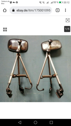

3,2,1,meins.vintage Spiegel für einen vintage Wohnwagen.
