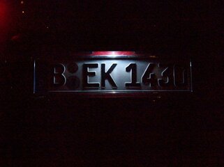

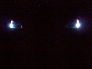

Ich habe meine Glassockellampen in der Innenraumbeleuchtung (vorn) die Kofferraumbeleuchtung,Nummerschildbeleuchtung,Standlicht und das Handschubfachlicht auf LED umgestellt (einfach Leuchtmittel tauschen).
Auf blaue LED nur die Beifahrerleseleuchte/Nummernschild/Standlicht ist weiterhin weiß.
Sind im übrigen alles die selbe Sorte.
Dabei ist aufgefallen das man die die Innenraumleuchte vorn glimmen sieht wenn es dunkel ist.Nur wenn man den Schalter daneben auf aus stellt hört das auf.
Scheinbar gibt es dort ganz geringen Kriechstrom (wahrscheinlich aus dem Nachleuchtspeicher/Dimmfunktion (Kondensator?). Es ist so gering das es eigentlich nicht stört auch nicht auf einer Landstraße bei Nacht.
Vorteil der LED sind so gut wie keine Wärmeentwicklung und weniger Strombedarf.

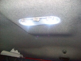

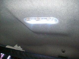

So nun habe ich es endlich geschafft.
Die zweite Lampe im Innenraum an zu bringen.
Das Modell stammte aus einem Renault Clio sport und wurde über ein große Auktionshaus gekauft.Gleiche Modelle sind auch im Megane oder Senic verbaut,wer mal ein Unfaller oder Schrottplatz besucht.

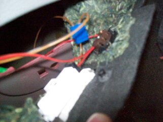

Als erstes habe ich ein kleines Loch an der vor geformten Stelle gemacht und dieses langsam Fassung angepasst.
Danach habe ich vom Kofferraumlicht (da hatte ich schon mal ein Schalter gesetzt) die Plus Leitung angezapft.Und die Masse Leitung für den Türkontakt.Die Dauermaße habe ich mir von der Schraube des dritten Gurtes an der Heckklappe gezogen.

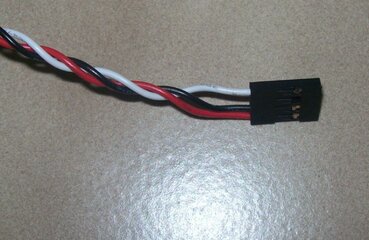

Als Stecker habe ich eine CD/DVD Rom Audio Kabel aus dem PC Bereich genommen.
Wenn man auf die Fassung drauf guckt (Stecker von sich weg gehalten) liegt das Dauerplus (rot) an zweiter Stelle von rechts.Dauermasse (schwarz) links daneben und ganz links dann Türkontaktmasse (weiß).
Beim Tür öffnen gehen alle drei Lampen an.
Mit dem mittleren Schalter kann man dann Dauerlicht/Türkontakt oder ganz aus schalten.
Bei geschlossenen Türen sind die äußeren Schalter dann als Leselampen für unterwegs gedacht.
Wer eine Galerie verbaut hat den stört auch das Licht kaum weil es nicht direkt zu sehen ist.
Bestückt ist die Leuchte mit 4er Ledlampen-dadurch ist auch gewährleistet das die Leitung nicht überfordert wird ;)

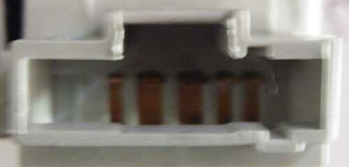

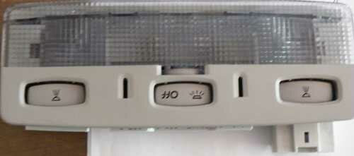

Ich habe hier noch eine Innenleuchte vom Laguna mit 2 Leselampen + Ambilight rumliegen.
Die würde ich gerne als hintere Deckenleuchte einbauen.
Hat die zufällig einer drinnen und kann mir was über die Anschlussbelegung dieser Leuchte sagen? Beim Dacia müssten ja 3 Leitungen ankommen. Die hier hat 5 Anschlüsse.

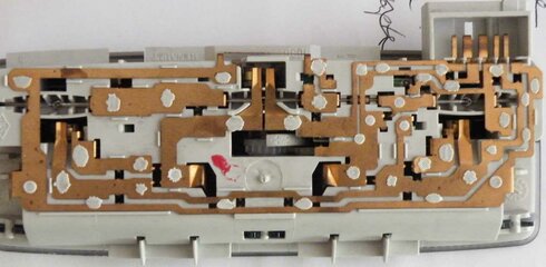

Die Leselampen sind extra mit + versorgt (2 Kontakte), die Innenbeleuchtung und Ambilight wurden über die UCH angesteuert(2 Kontakte). Und 1 Kontakt ist Masse.
Einfach mal durchmessen. Wie Du das ins Netz vom Logan integrierst musst Du testen, irgendwie wird es schon gehen.

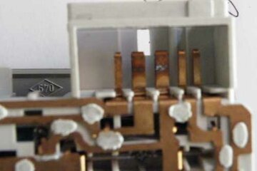

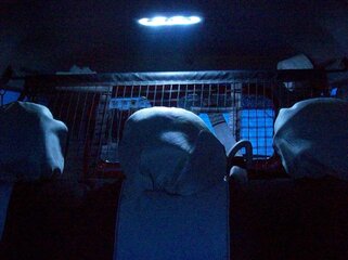

Wenn Du nun ein Foto einstellst auf dem die kompletten Leiterbahnen zu erkennen sind würden sich die Anschlüsse erklären lassen!
Mach ich doch sofort...
LG
Tom
LG
Tom
Uih, der ist kompliziert. Ich bin mir nicht 100% sicher, aber meiner Meinung sind die Pinne auf dem letzten Bild so beschaltet (von links):
1. (schmaler Pin) Türkontakt (gegen Masse)
2. (breiter Pin) Dauerplus
3. (breiter Pin) Masse
4. (schmaler Pin) Zündungsplus
5. (schmaler Pin) Standlicht (Zur Schalterbeleuchtung)
edit: Hast Du die Farben des Steckers eventuell?
Hab mich grade mal im Kompendium informiert:
von links nach rechts:
1 - nicht genutzt (eh kein Pin dran)
2 - Türöffnungskontakt (von der UCH)
3 - Verbindung Innenleuchte Helligkeitsregler (?)
4 - Lichtkontakt (schaltet die Ambi ein)
5 - Dauerplus
6 - Masse
Hab jetzt mal ein wenig rumprobiert:
- Dauerplus an Dauerplus
- Masse an Masse
- Lichtkontakt entweder an Zündungsplus oder Lichtplus
- Pin 3 einfach weglassen - Dimmung der Mittelleuchte durch Drehregler geht trotzdem
- nun das Hauptproblem: Türöffnungskontakt von der UCH
Den habe ich hier grade ebenfalls (wegen fehlender UCH :D ) an die gleiche Masse gehängt, dann funktioniert alles so, wie es soll. Die Frage ist natürlich, ob es auch im Dacia geht oder ob ich bei obigem Anschluss (UCH an Pin 2) eine Verbindung von Dauermasse mit UCH-gedimmter Masse fabriziere und es evtl. zu einem Kurzschluss kömmt.
LG Tom
