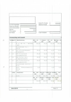

10. Ich …. Bitte um Kostenvoranschlag für den Austausch der Instrumententafel.
11. Kostenvoranschlag kam prompt per Mail und ich konnte diesen in der Pause mit vom Mailserver herunterladen.
12. Kostenvoranschlag liegt hier als PDF vor.
a. ohne MWST und Rabatt 761.95
b. Rabatt 40 %
c: Kosten für mich inkl. Steuer und Rabatt runde 500 Euro
13. Ich rief beim Autohaus an und fragte nach, was den der Kundenservice in diesem Fall dazugeben würde. Als Antwort kam erneut die Aussage, dass man ja noch gar nicht wisse was defekt ist und behaarte auf einen erneuten Termin für den Ausbau und Prüfung der Instrumententafel.
14. Ich habe keinen Termin gemacht, die Sache für einen Tag auf Eis gelegt und erstmal in Brühl beim Kundenservice angerufen.
15. Da ich ja mit den 500 Euro konfrontiert wurde, möchte ich ja nur wissen, was für Kosten kommen den Genau am Ende auf mich zu..... nicht mehr nicht weniger.

z.B. Fall a. Kostenvoranschlag 761.- Rabatt 40% Autohaus , 40% Kundenservice bleiben 20% für mich.
