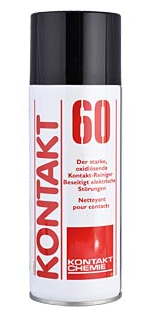

Hinterher - oder auch gleich von Anfang an erstmal die Sicherung ziehen und den ganzen Bereich dieser Sicherung mit Kontaktspray einweichen.
Ein gutes Kontaktspray, am besten Kontakt 60, bei dem man zusehen kann, wie es Oxydationen wegfrisst.
