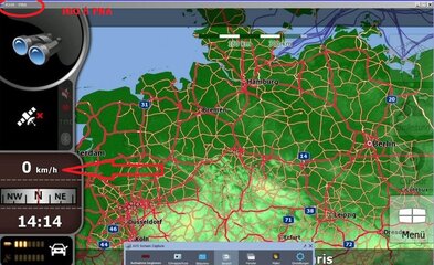

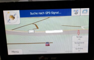

schaue mal in die Anhänge, dann weist du was er (das Navi als Tacho) meint :D, aber damit ist dir ja nicht geholfen, evtl mal beim Schrotti einen ausbauen ?
