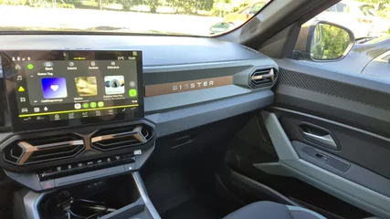

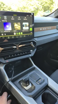

Wenn du mit Android verbunden bist und entweder Maps laufen hast (und da die Lautstärke änderst)oder telefonierst dann kann man die Lautstärke über Spotify nach den auflegen nicht mehr Steuern oder ist sogar lautlos.
Da hilft dann nur Neustart.
Darf so nicht sein,dringend Updatepflichtig!
OK das stimmt. Die Sache haben wir auch schon bemerkt. Das muss geändert werden
Bei mir ist das Audio-"Problem" mittlerweile weg. Auch nach der Maps-Nutzung kann ich mit allen Steuerelementen wieder die Musiklautstärke regulieren.
Ich höre aber auch nur Amazon Music.

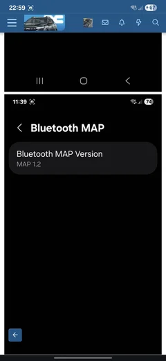

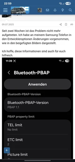

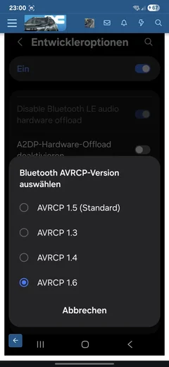

Da ist im Bigster Bugs topic ein tip mit einstellen der Bluetooth Header Version am Telefon in den Entwickleroptionen.
Das hat bei mir geholfen bzw habe ich mittlerweile in den Android Auto Entwickleroptionen das kabellose verbinden weggeschalten weil das Telefon so heiß wird - keine Probleme seither.
