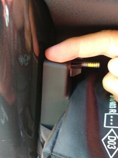

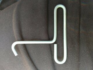

Guten Morgen zusammen.
Ich habe in meinem Dokker hinter dem Pannenset, zwischen Karosserieblech und Plastikhalterung den folgenden merkwürdigen "Mini-Kleiderbügel" gefunden. Hat den sonst noch jemand dort gefunden und wofür ist der zu gebrauchen?

Vorn und hinten am Wagen sind Aufnahmen für die Abschleppöse an den Stoßfängern, versteckt hinter lackierten Verkleidungskappen in etwa Fünfmarkstückgröße. Mit dem Haken kann man die "Deckelchen" zerstörungsfrei abziehen und die Ösen/Augen in das Gewinde eindrehen.
Hallo, also behalte ich das Ding - habe bisher einen Schraubendreher benutzt. Grüßle
