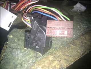

Pin A7 vom Braunen Modul ist auch Schwarz :angry:
Hier das Bild vom Braun Stecker ... ist aber alles wieder Orginal

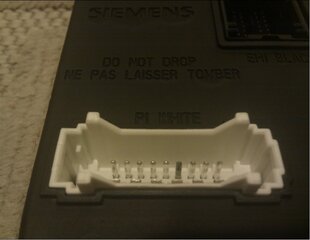

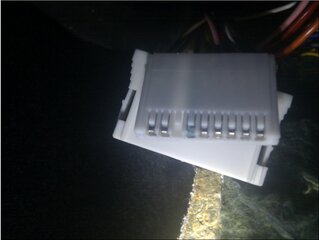

und hier vom Weißen und das macht mir richtig sorgen

ändere doch bitte mal die Fotos auf eine akzeptable Größe um. Geht ja gar nicht.... Dann kann man vielleicht auch erkennen worum es geht und Dir besser helfen.
ja alles wieder zurück gemacht und es hat die UCH zerlegt.
Das schwarze was auf dem forto zu sehen ist, ist der PIN A6 vom P1-Stecker. Das ist nicht der braune Stecker für das Wischiwaschi!
Der Pin ist für Steuerung und Endstellung Frontscheibenwischer!
Könnte es sein, dass du die Brücke nicht vom Wischerschalter zum braunen Stecker der UCH gezogen hast, sondern zwischen den beiden Steckern der UCH????? :D
ja schon klar ..darum sind es ja auch 2 Bilder :rolleyes: Was mich halt wundert warum der Pin auch schwarz ist.
ähh lass mal überlegen .... nein das war schon so wie an Anfang beschrieben ;)

Ich hab mir eben mal die Schaltpläne und Stromlaufpläne angesehen. So wie sich das darstellt ist bei dir folgendes passiert:
Du hast am Stecker des Wischerhebels offensichtlich die Pinne B1 und A7 vertauscht (Stecker verkehrt herum gehalten). Dadurch hast Du einen Kurzschluß verursacht und die +12V / 20A von Sicherung F01 direkt auf den braunen Stecker gejagt. Die Schwachpunkte dieser Kurzschlußbrücke waren die beiden Pinne der Stecker, daher sind sie auch verschmort. Wenn Du die UCH aufschraubst wirst Du sicherlich auch eine abgelöste Leiterbahn und vermutlich ein oder zwei atomisierte Transistoren finden.
Keine Angst, kannste ruhig aufschrauben, die dürfte eh hin sein.
Wenn Du jemanden hast, der sich mit SMD-Löten auskennt könntest Du sie vermutlich reparieren.
