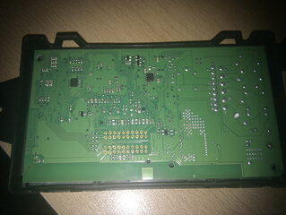

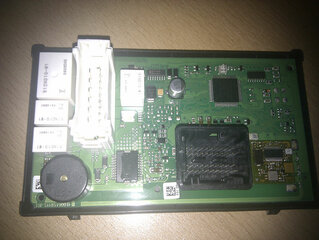

Nee am Wischerschalter hab ich das dünne Braune kabel wie beschrieben verwendet .. und die UCH sieht so wie von dir beschrieben nicht aus .. mache mal fix Bilder
benutz bitte die funktion zum bilder hochladen damit man den thread auch vernuenftig lesen kann
