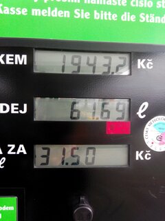

gestern habe ich meinen neuen Sandero Stepway 2 dCi 90 abgeholt.
Als erstes habe ich beim Händler den Füllstand im Tank geprüft:
Der Bordcomputer sagte mir, dass noch 60km möglich seien, was dann wohl so 2 bis 3 Liter Restfüllmenge Diesel waren.
Also fuhr ich zur 50m entfernten Tanke mit der gelben Muschel.
Dort gab es jedoch eine Überraschung:
Der Strom des Treibstoffs in den Tank endete erst nach 57,1 Litern.:o
In den tech. Daten des Fahrzeugs steht was von 50 Litern Füllmenge.
Sollte da etwa ein größerer Tank im Einsatz sein, oder sollte man das Eichamt wegen einer fehlerhaften Zapfsäule einschalten?
