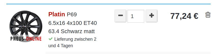

auf meinen neuen Sandero Stepway... (siehe Anhang)
Stahlfelgen gibt's laut Händler nicht (mehr) für das neue Modell...komisch zwar,hätten für die Winterschlappen
ausgereicht.
Im Fahrzeugbrief steht zwar 6 J 16 - 37
Wer kennt sich aus?

ok,danke John Doe :)
wären zwar noch günstig...andere Leichtmet. Felgen sind wesendlich teurer
