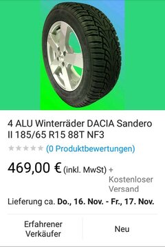

Die hab ich jetzt bestellt,die sind ohne Sensoren aber man kann sie auch mit Sensoren bestellen.
