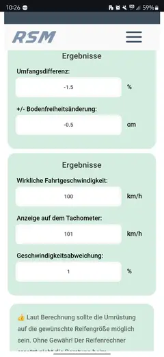

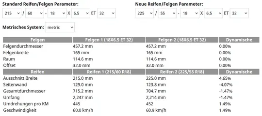

Nun werde ich nochmal nachschauen, wie breit die felge ist und werde dann 225/55 R18. Sollte die Felge eine 7j Breite haben, sollte das passen, muss aber eingetragen werden. Die Reifen in dieser Dimension kosten quasi nurnoch die Hälfte.

Die Felge ist eine 6,5J.
Eine Änderung des Abrollumfangs sollte nicht mehr als 1,5 und weniger als 2,5 Prozent betragen sollte. In der Regel wird eine größere Änderung vom TÜV nicht akzeptiert. (Quelle: Reifenrechner auf reifen.de)

Ja dass es grenzwertig ist, habe ich auch festgestellt. Aber wie du sagst ist die Grenze 1,5. Laut meiner Berechnung müsste es eben genau passen.
Danke für die Info, dass es eine 6,5er felge ist. Dann hat sich das wahrscheinlich sowieso erledigt
