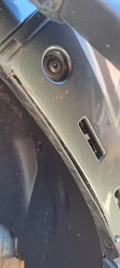

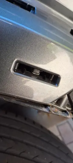

So sehen die "Klammern" im Radlauf aus, in der die Kunststoff-Radabdeckung drin steckt. U. a. sind dann noch (ich glaube 2 Stück) Kunststoffclipse (wie man so z. B. von manchen Türverkleidungen kennt. Da ist eben diese Schraube drunter, mit der die Stossstange u. a. auch noch festgeschraubt ist. Heisst, die Abdeckungen müssen weg wenn Du die Stossstange entfernen musst. Ist aber gut ja in Deinem Youtube-Video weiter oben gut zu sehen.
Habe es leider nicht geschafft, dass alle Klammern an dem Kunststoff-Radlauf heile geblieben sind. Da aber jeweils nur eine Halteklammer an der Abdeckung gebrochen ist und die Abdeckung ja noch am Radlauf unten geschraubt ist, hält das trotzdem bombenfest uns steht auch nicht ab oder so.

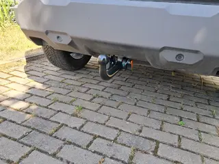

Die Anhängerkupplung ist auf jeden Fall dran, Steckdose funktioniert und der Rest der Beleuchtung auch. Da Relais habe ich auch drin, aber die zusätzlichen Sicherungen, die noch im Sicherungskasten gesteckt werden müssen, habe ich nicht gesteckt, weil ich kein Dauerstrom auf der Dose brauche. Ist aber damit vorbereitet, wenn ich ihn wieder verkaufe und der Käufer das will. Sicherungen rein und fertig.
Ich hoffe ich konnte wenigstens ein bisschen weiterhelfen.

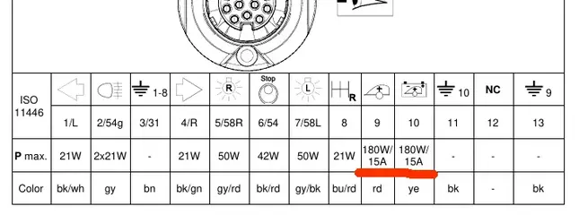

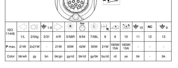

Hallo in die Runde,
Ich habe jetzt meine Anhängerkupplung mit dem original E-Satz für den Dacia III
Teilenummer: 241D89571R
Eigentlich ganz easy: 2 Kabel an die Masseklemme, 3 Stecker rein ( vertauschen geht nicht, da vorkonfektioniert) , Anhänger angesteckt und siehe da:
Es geht Nichts am Anhänger ( der aber funktioniert und auch einen 13 poligen Stecker hat)
Sicherung 30A im Fahrgastraum für Anhängerbetrieb ist auch drin und ok.
Wo könnte das Problem liegen? Von einer Codierung der AHK steht nichts in der Einbauanleitung. Das wäre jetzt die einzige Möglichkeit?

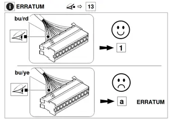

Tausend Dank!!!!

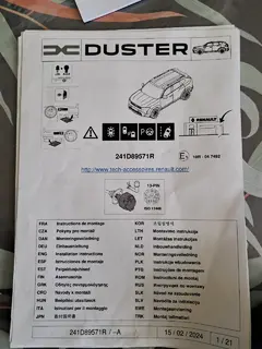

Nein keine vorherige Kontrolle, dieses Erratum ist in meiner Einbauanleitung gar nicht vorhanden.
Tatsächlich ist das Kabel am 4. Steckplatz des Steckers blau/gelb und nicht blau/rot.
Die Steckerbelegung und Kabelfarben sind da ohnehin nicht dokumentiert, sodass ich jetzt gar nicht prüfen kann, wie es richtig ist. Kann ich etwas blau/gelb und blau/rot am Stecker einfach tauschen?
Was bedeutet a in deinem Bild? Die Lösung?
Jungs, ihr seid großartig. Sollte es daran liegen, dass gar nichts geht?

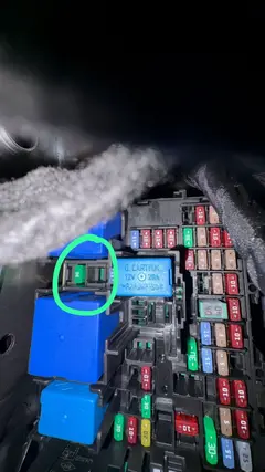

Hast du ein Foto davon, wo die Sicherung hinkommt?
Laut Handbuch ist es eine Sicherung auf Startplatz 3 und 11. Es enttäuscht mich schon ein wenig, dass im Handbuch keine Ampere Zahlen genannt werden und überhaupt, dass der Plan mit der Natur teilweise gar nicht übereinstimmt, was die Stechplatzanordung angeht.
Woher soll man denn wissen, dass eine 30A Sicherung im Steckplatz 3 von nöten ist?

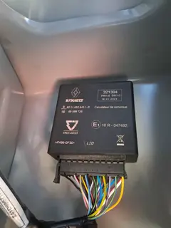

Kurzes Update zu meinem Anhängerprojekt:
Es funktioniert jetzt alles einwandfrei. Ich musste die 2 Kabel am Steuergerät doch nicht umstecken, was auch gar nicht mehr möglich war, da die Steckverbindung so straff ist, dass ich den Stecker gar nicht mehr lösen konnte. Die Erfordernis laut der neuen Einbauanleitung, zwei Kabel am Steuergerät umzustecken, hängt wohl auch mit dem Herstellungsdatum des Steuergerätes zusammen.
Mein Fehler war, dass der Kabelbaum nicht eingerastet war an der Anhängdose und dann beim Anstecken des Anhängers kein Kontakt zustande kam, obwohl ohne Anhänger messtechnisch alles funktionierte.
Ein Highlight ist, dass das MediNav nun einen eigenen Button für denn Anhängerbetrieb hat. So ist es möglich auch während der Fahrt mit dem Anhänger, die Rückfahrkamera anzuschalten und den Anhänger zu beobachten. Das macht sich zur Kontrolle der Ladung ganz gut, aber auch beim rückwärts rangieren mit einem Hänger, den man sonst weder im Rückspiegel noch über die Seitenspiegel sehen kann.
Ob das generell so super funktioniert, weiß ich nicht. Vielleicht braucht es dazu den original Renault e-Satz für den Dacia III.
Das bedeutet, dass es einen Kontakt gibt, der anzeigt, ob ein Anhänger angeschlossen ist oder nicht. Mich würde interessieren, welcher.Wahrscheinlich ist es ein Signal, das entweder Masse oder Pluspol ist.
