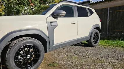

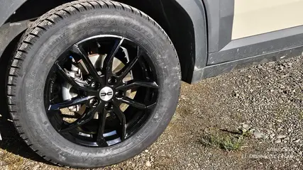

Meine Winterreifen sind auch da. Hatte ich im Autohaus bestellt. Sind 17'' mit Dunlop Wintersport 5.
