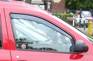

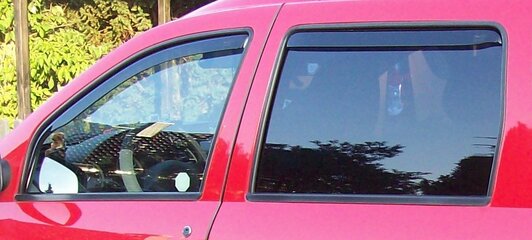

Es gibt verschiedenen Ausführungen von Windabweisern.
Meine Erfahrungen bei meinem MCV:
z.B. auf dem Polenmarkt gekaufte Modell sehr bauchig und schaut über den Scheibenrand hinaus.Vorteil größere Öffnung aber Nachteil mehr Geräusche bei schneller Fahrt.
Ein weitere Nachteil war das dabei keine Abstandshalter waren.Das sind kleine Klammern die zwischen Scheibengummi Innenseite und Windabweiser gesteckt werden.(Auch erst später bei der Firma Heko gefunden) Die werden einfach auf den Scheibenkante gelegt nach dem der Windabweiser platziert ist und die Scheibe zum ersten mal nach oben fährt.
Das verhindert später das der Scheibenrand (ca.1-2 cm) zerkratzt durch Sand und Staub zwischen Scheibe und Windabweiser. (Ich kann davon ein Lied singen) Früher haben die Autoscheiben darauf nicht reagiert aber heutzutage sind die Oberflächen so weich das sofort Kratzer entstehen.
Andere Modelle (Heko) sind dunkler vom Material her und sind so gebaut das sie mit der gesamten Tür eine Fläche bilden und somit die Geräuschbildung als zu vernachlässig anzusehen ist.
@ Texas
Es gibt unterschiedliche Modelle die billigen aus dem Polenmarkt haben gar keine Kennzeichnung.
Die Hailo´s da steht der Name drauf.
Und wenn es noch welche von Climair geben sollte besitzen die glaube ich sogar eine ABE und dementsprechend bestimmt auch eine Zulassungsnr auf den Teilen.(Ohne Gewähr ;) )
