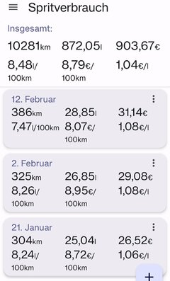

Letztes Volltanken Ostermontag 2022 bei ca. 3.500 km in Innsbruck
Jetzt bin ich bei knapp 16.000 und Benzin ist bei einem Viertel angekommen... Seit Juni führe ich auch genau Buch über den Gasverbrauch...
