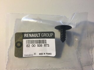

So, komme gerade von meinem Freundlichen. Von den folgenden hat er mir 5 für Lau mitgegeben. Die Teilenummer sieht anders aus, als die, die wir am Mittwoch zusammen rausgepuzzelt haben, aber das Teil sieht richtig aus. Falls es nicht passt (sollte es aber lt. Teilemensch, da ja hinter der Verkleidung nur "Luft" ist), fahre ich noch einmal hin, und nehme einen Satz von den anderen mit.

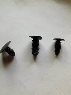

Ich habe mal die Nupsis aus der Hecktüre (links) und der Schiebetüre (Mitte) fotografiert. Daneben einen Universalnupsi aus dem Netz.
Ob sie passen, schreib ich morgen :D
Das sieht für mich erst mal nicht so aus, als ob der "Universalnupsi" passen könnte... Ich bin gespannt!
Für meine Hecktüren habe ich nämlich auch noch Pläne...
Der Durchmesser des Stifts scheint auf den ferndiagnostischen Blick hin zu passen. Nur, ob der Hut vom Durchmesser her breit genug ist, kann ich so nicht einschätzen.

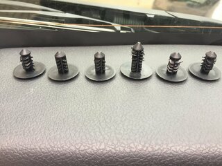

Hier nochmal ein Foto von denen, die ich am Wochenende aus meiner Hecktürverkleidung gerupft habe. Der längere war - so glaube ich zumindest - rechts unten verbaut, aber scheinbar auch nur deshalb, weil nix anderes da war. Gibt zumindest keinen Hinweis darauf, dass das Ding gerade da länger sein müsste.

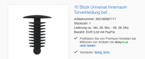

Also, die Universalnupsis passen bei meinem Datschi Express perfekt in die Hecktüren. Die Schiebetüren schaue ich morgen, der Regen hat mich davon abgehalten
Wer näheres über diese Nupsis wissen möchte, denen hänge ich mal ein Foto mit den Daten an...
Die Dinger sehen aus, als könnte man sie für 12,78 Euro im 500er Pack kaufen und dann als kleine Aufmerksamkeit an die Dacianer verschenken beim Dacianer-Treffen.
Leider sind diese kleinen Biester teuer - bei diesem Anbieter 10 Stück für ca. 6 Euronen :cool:
