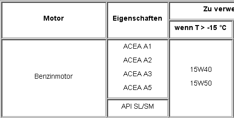

Threat noch mal aktiviert,suche Tropentaugliches Motorenoel für den Duster 16V 4x4!
Gefunden dies
LIQUI MOLY High Tech Motoröl 20W-50 5L 1255 | eBay
LIQUI MOLY 7351 Motoröl 5L Leichtlauf Motorenöl 10W40 ÖL Motor-Öl 10W-40 | eBay
Weiß jemand ob das von Renault freigegeben ist?
Hallo Zündkerze,
das 7351 Leichtlauföl ist, lt. Homepage von Liqoui Moly nicht für Renault freigegeben.
Und das 1255 ist wohl eher was für Baumaschinen und LKWs.
Einfach auf die Liqui Moly Homepage gehen und nach entsprechenden Ölen suchen.
Ein guter Ebay Verkäufer sollte die Freigaben aber aufführen.
Schon geschehen!
Hab bei LM eine Anfrage gestartet und viele Händler aus der Bucht schreiben nix!

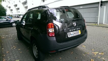

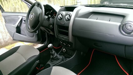

Update....

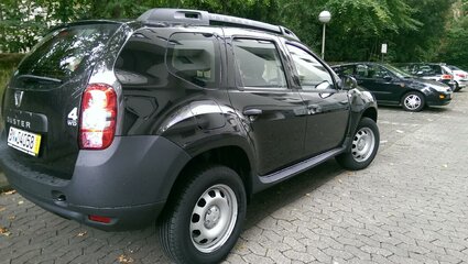

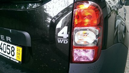

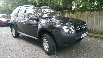

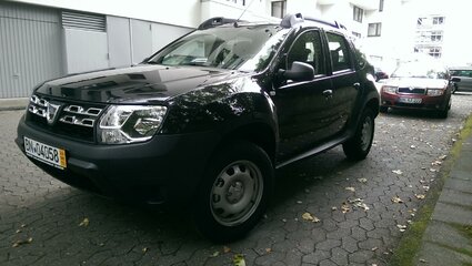

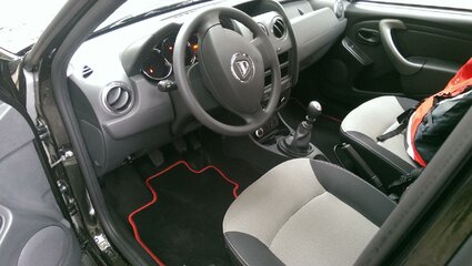

Heute habe ich den Duster (1.6...105 PS) aus Bodenheim(bei Mainz) abgeholt.
Es ist ein Reimport aus Polen und entspricht ziemlich genau der Ice Ausstattung,allerdings mit Allrad und 6 Gängen,was es in D so nicht gibt.
Meine Schwiegermutter wollte nur Allrad,Klima und Schwarz(in Afrika !!!),alles andere braucht in Kamerun keiner!
20 Liter 10w50 Öl und mehrere Inspektionskits kommen noch dazu,einen Wartungsplan nach Südafrikanischen Vorgaben gibts auch noch und dann muss es gut sein.....:rolleyes:
Kaufpreis:14.225€
In D hätte ich einen Laureat nehmen müssen mit 4x4 und M- Lackierung 16.120€
Und da das Fahrzeug in den Export geht,bekomme ich die MwS zurück erstattet.
Das sind am Ende 12.569€.
Und diese Woche geht er auf die Reise....
