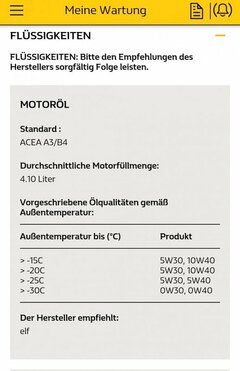

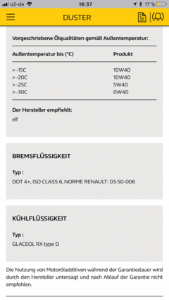

Es sind DEINE Erwartungen. Mehr nicht. Ganz ehrlich aber früher hättest du im Bordbuch geschaut. Heute bekommst du aber auch die Infos wenn du in doe MyRenault App schaust.
Das sind übrigens die Angaben von meinem Sandero Stepway S +S
Das sind die Angaben meines Dusters
