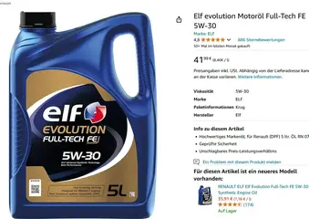

Laut Wartungsdatenblatt was ich habe soll es ein 10W-40 von Castrol sein.
Auf dem Zettel vom letzten Öl wechsel steht Elf Evolution R-Tech FE 5W-30
Und die Werkstatt hat mir nun gesagt es kommt Elf Evolution SXR SAE 5W-30 rein.
Die beiden Elf Motoröle finde ich Online aber nicht mit der Genauen bezeichnung.
Kann mir hier wer weiterhelfen? Oder mir den Link zu einem Motoröl schicken was definitiv geeignet ist und die Normen erfüllt?

Ich würde jetzt einfach mal das bestellen. Der Motor läuft im moment ja auf 5W-30, würde es auch gerne dabei belassen. Ausser jemand hat einwände.
