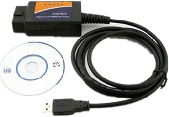

Ich hab mir diesen hier zugelegt weil mein radio die gleiche marke hay. Also elm327 un osb eingesteckt der schaltet licht an. aber mein handy findet bluetooth nicht und das radio Auch nicht. Woran kann das liegen?
