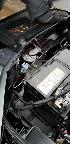

Mit der serienmäßigen "Hupe" verscheucht man nicht mal die Katze von der Motorhaube.
Da kann ich mich nur anschließen! Wie dieses "quäkende Entlein" im Duster eingebaut ist, weiß ich nicht, aber beim Logan 1 sitzt es im rechten Radkasten hinter der Radhausschale und piepst auch noch nach hinten! Mittlerweile ist dieses Originalteil stillgelegt und nun sitzt direkt hinterm Kühlergrill eine Zweiklang-Kompressorfanfare! Ich habe dabei von einer Dreiklangfanfare, die ich noch hatte, den tiefen Ton, also die längste Tröte weggelassen. Jetzt hört sich der Dacia ein bisschen so an, wie der Ferrari von Magnum:D Alle Tröten haben eine E-Kennzeichnung und auch der TÜV, bei dem ich letztens war, war damit auf Nachfrage einverstanden:yes:
Ist bei mir auch eine Zweiklang mit Kompressor.
Das Originaldings liegt im Keller.

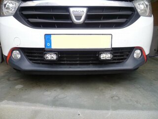

... Folie auf die "Heckklappenablage", logischerweise 2 einfache Sitzbezüge vorne, OBD2 Modul. Handyhalter liegt hier noch ebenso rum wie Magnete für eine Verdunklung der Scheiben und eine Art "Fenstersocke", die ich bei besserem Wetter noch drüberziehen muss. Geplant: Evt. Standheizung, Dachreling (ich mein die Querdinger... welche ist taugt was?), Dachbox. Fahrzeug: MCV 2 :)

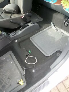

Ich mach hier mal ein kleines Update:
Umgesetzte Basteleien:

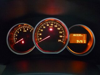

  • Wischintervall Stufen-Lenkstockschalter eingebaut und programmiert
  • Ständige Tachobeleuchtung aktiviert
  • Lichtautomatikmodul eingebaut
  • Sitzheizungsauflage installiert
  • Motorraum Gummidichtung montiert
  • Domlager-Abdeckungen angebracht
  • Innenbeleuchtung auf 3flammig und LED
  • Zusätzliche Kofferraumbeleuchtung
  • LED-Kennzeichenbeleuchtung
  • Armlehnenerhöhung Fahrertür
  • Fußraumbeleuchtung installiert
  • Climair Sonniboy Sonnenschutz montiert
  • Ladenkantenschutz außen montiert
  • Einstiegsleisten beklebt
  • Reflektoren bei geöffneter Tür geklebt
  • Schalter für Dashcam eingebaut – Dashcam fest verdrahtet
  • Parkscheinhalter an Windschutzscheibe-Fahrerseite geklebt
  • Automatische Parkuhr an Windschutzscheibe-Beifahrerseite geklebt
  • Gummidichtung zwischen Armaturenbrett und Windschutzscheibe angebracht
  • MediaNav auf Renault-Design umgestellt.
  • OBD II Anzeige montiert (Autool X50)
  • Dacia Abdeckkappe der Schließbügel aller 4 Türen
  • Feuerlöscher-Halterung Kofferraum
  • Pedalbox
