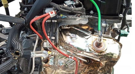

Der Differenzdrucksensor wird auch bei einigen Online Teilehändlern schon gelistet,auch für den SCE.
Wäre sicher nicht im Programm wenn es keinen geben würde.
Ansonsten ist mit Aftermarket Teilen im Bereich Abgasanlage noch tote Hose,sind einfach noch zu neu die Fahrzeuge,gibt maximal die Haltegummis bisher. :huh:
Original Renault Differenzdrucksensor 227707094R
für:
  • DACIA SANDERO III 1.0 SCe 65 67 PS / 49 KW 999 B4D 419 01/21 -
  • DACIA SANDERO III 1.0 TCe 100 101 PS / 74 KW 999 H4D 480 01/21 -
  • DACIA SANDERO III 1.0 TCe 100 ECO-G 101 PS / 74 KW 999 H4D 480 01/21 -
  • DACIA SANDERO III 1.0 TCe 90 91 PS / 67 KW 999 H4D 470 01/21 -
  • DACIA SANDERO III 1.0 TCe 90 ECO-G 91 PS / 67 KW 999 H4D 470 01/21 -
  • DACIA JOGGER 1.0 TCe 100 ECO-G 101 PS / 74 KW 999 H4D 480 03/22 -
  • DACIA JOGGER 1.0 TCe 110 110 PS / 81 KW 999 H5D 490 03/22 -
  • DACIA JOGGER 1.6 HYBRID 140 140 PS / 103 KW 1598 01/23 -
