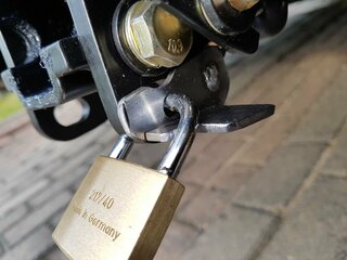

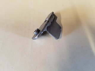

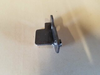

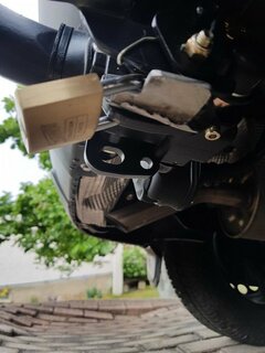

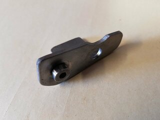

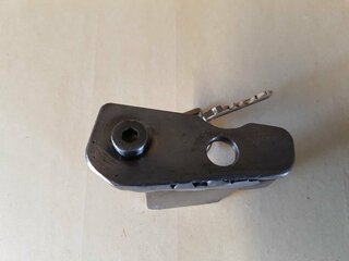

hab mir heute mal eine sperre zum abschließen des hebelchens an der AHK gebaut. bin ja der typ für die einfachen lösungen. 3mm stahlblech, ne M6 inbus schraube und ein vorhängeschloß.

Coole Lösung mit dem Schloß! Reicht völlig um Idioten von Spielereien abzuhalten.
