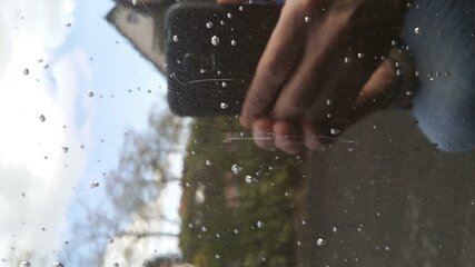

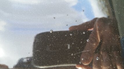

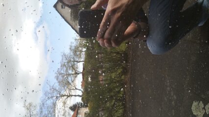

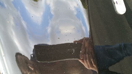

Hallo zusammen, ich greife dieses Thema nun auch noch mal auf. Irgendwie hab ich mit meinem Lodgy richtig viel Pech:angry:
Hab mich heute noch entschlossen in die Waschanlage zu fahren: Baujahr 01/2016.
Schwarz Metallic. 13 € ca die Wäsche mit Top Versiegelung und allem drum und dran. Dachte mir dann nehm ich das nächste Mal die Günstige.
War das erste Mal überhaupt nun seit Januar in der Wäsche. Wie einer der Vorredner nun schon sagte, hab ich natürlich vorher meinen Lack nicht angeschaut. Aber als das Auto rauskam vielen mir beim Abtrocknen lauter Kratzer ums ganze Auto gefunden. Teilweise schon echt derbe. Was mich aber auch wundert, die Kratzer gehen an den Seiten von oben nach unten. Was eigentlich von den Rollen her gar nicht sein kann.
Der Anlagenbetreiber war nun nicht da, die Dame am Schalter hatte keine Zeit, ich solle morgen wiederkommen.:angry:Meinte aber schon das die Anlage 100 % es nicht sein könne.
Ich weiß aber auch, daß ich 100 % bislang noch keine Bäume oder ähnliches mitgenommen habe, weiß echt nicht wo sowas passiert sein könnte.
Hab da mal ein paar Fotos rangehängt. Denke ich würde den Wagen aufpolieren lassen ringsrum, sollte doch bestimmt machbar sein, sowas zu ohne Lackierung weg zu bekommen. Die Bilder sind nun die schlimmsten, was mir so auffiel. Hat vielleicht noch jemand nen Rat?

Hallo 7sascha7,
so derbe Kratzer in vertikaler richtung sind schon merkwürdig und sehen nicht nach den üblichen Spuren der Waschbürsten/Lappen aus. Über die Ursache kann man da lange rätseln. Allgemein sind Waschanlagen, auch die Modernsten, nicht wirklich Lackschonend. Schau dir mal diesen Test an wie der Lack dort wo nicht Versiegelt wurde nach 9 Monaten aussieht.
[Langzeittest][Gyeon 12 Monate]---- Gyeon MOHS/Booster/TRIM/VIEW/RIM Waschstrassentest..... - Seite 8 - Lackkonservierung - Autopflegeforum.eu
Mein Rat ist, Wagen aufpolieren und Versiegeln, und je nach Bundesland dann zu Hause oder in der SB-Waschbox richtige Handwäsche. Also mit Schaumsprüher den Wagen einschäumen damit der grobe Schmutz schon gelöst wird und mit dem Schaum abtropft bevor überhaupt der Dampfstrahler eine Chance hat ihn mit Wucht auf den Lack zu knallen. Absprühen und dann eine 2 Eimer Handwäsche
http://www.autopflege24.net/pdf/Fahrzeugwaesche FAQ.pdf
und schön trocken legen. Kostet natürlich Zeit und ein wenig Aufwand. Auch wenn du deshalb bei der „Kratzstraße“ bleibst, Versiegel den Lack wenn er wieder fit ist, das schont den Lack ungemein.
Gruß Robert
Vielen Dank erstmal, Robert für die ausführlichen Infos. Ich will nun erstnochmal versuchen mit dem Waschstraßenbetreiber zu sprechen, nicht um ihm eins reinzuwürgen, nur um sicherzugehen, dass nicht evtl doch was an seiner Anlage, ich sag mal verschmutzt oder defekt ist. Ein schwarzer Lack ist natürlich nochmal so empfindlich. Wenn ich an die Haarlinien denke, die vielen mir schon im Scheinwerferlicht beim Händler auf. Da meinte er, dass wäre normal. Dabei haben Sie den Wagen vorher nochmal aufpolieren lassen.<_<
Nun gut, letztendlich ist es wie es ist: Ich werde nun nächste Woche mal versuchen bei einem Aufbereiter von Sonax rumzufahren und mir ein Angebot reinholen, was das Kratzer auspolieren kosten würde. Früher gab es auch mal so Farbpolituren, auch für Metalliclacke, weiß gar nicht ob es die noch gibt.
Na ok, dennoch nochmals vielen Dank. Will mal sehen was sich machen lässt.
Schönen Abend noch
Sascha
Da sind so breite Kratzer dabei, die auf dem Bild nicht so wirklich wie Kratzer erscheinen ........ eher wie so "Fremdschmierer". :huh:
Geh mal an einen solchen mit dem Daumennagel ran und kratze im rechten Winkel dazu.
Kriegst Du dadurch eine Unterbrechung in die Linie rein, waren es Fremdpartikel auf den Bürsten der Waschanlage, die ihren Abrieb "auf" dem Lack hinterlassen haben, ohne ihn dabei zu beschädigen.
