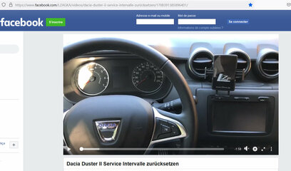

Wartungsintervall zurücksetzen
Wenn ich das richtig in Erinnerung habe waren das bei mir 20000km...
Ich habe das Vorgehen von @Tom_4WD probiert: der Wechel zwischen "Wartung" oder "Inspektion" war leider nicht möglich, es wurde nur die "Reichweite bis zum Ölwechsel" angezeigt. Wenn ich da aber lange auf der "nach oben" Taste geblieben bin wurde da anscheined was zurückgesetzt, auf jeden Fall leuchtet jetzt die Warnlampe nicht mehr. Damit sollte das Thema dann hoffentlich erledigt sein... Vielen Dank für eure Hilfe
Du kannst so gesehen nichts einstellen ohne tester, lediglich über die Tasten Kombination den Ölwechsel oder den Service zurück stellen. Um das gings ja.
Mit geeignetem tester kannst du aber im Nachhinein so ziemlich alles ändern. Aber um das geht's ja grad nicht.
Nochmal kurz um : machst du deinen Ölwechsel oder großen Service selbst, kannst du es selbst über das Lenkrad zurück setzen.
Genauso geht das. Der Wechsel klappt übrigens bei mir auch nicht zwischen Wartung und Ölwechsel.
Welches Intervall ist denn bei dir eingestellt? 30000 km?
Bei meinem DD2 2021, sind 30.000 km fest hinterlegt.
wird bei mir auch nicht angeboten, ( Baujahr 4/2018) , später wurde ja unterschieden , Service mit oder ohne Ölwechsel, vielleicht lässt sich dann der reset separat auswählen.
bei meinem Baujahr ist nach reset 20000 kM und 365 Tage gesetzt.
Am Lenkrad läßt sich eigentlich nur der Stand abfragen, wann die nächste Wartung fällig ist und zurücksetzen, wenn die Meldung kommt daß der Stand erreicht ist und gar die Lampe leuchtet.
Das Intervall 30000 / 20000km sollte mit dem Wartungsplan übereinstimmen. Ist das nicht der Fall, hatte bei mir auch nicht gestimmt, so kann man sich das in der Werkstatt korrigieren lassen, wenn man das nicht mit den Hilfsgerätschaften machen kann/will. Insbesondere in der Garantiezeit.
Du kannst "Ölwechsel" und "Inspektion" bereits auch schon zurück setzten, wenn die Lampe dafür noch gar nicht aufleuchtet.
Sicher kann man das und eigentlich auch zu jeder Zeit. Aber sinnvoll ist es eben nur, wenn das Öl tatsächlich gerade gewechselt wurde. Und das kann eben auch wenn man wenig fährt schon vor dem Intervall von 30000km sei. Nämlich nach 2 Jahren, wenn die Wartung B fällig ist. Deswegen werden die Tage/Monate auch noch gezählt.

Ich sage aber, dass sich das Intervall jederzeit rücksetzen lässt , wie auch @Tom_4WD schon bewiesen hat.
