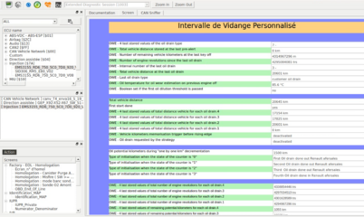

Hier ein Bild aus meinem Motorsteuergerät (TCe125). Besonders interessant hören sich "Oil temperature for oil wear estimation on previous engine off" und "Boolean set if the first oil dilution threshold is passed" an.
Lajo ist das nun schlecht oder gut? Da steht 85,6°C. Ist doch normal oder? Wenn ich das richtig übersetzt habe heißt das Ölverdünnungsschwelle =0. Wo und wie wird das eigentlich gemessen? Da müsste es ja viele Sensoren und ähnliches geben.

Ich weiss nicht, ob die Verdünnung bei Dacia überhaupt ermittelt wird. Die Temperatur beim Abstellen des Motors schon.
Bei 1.2 TCe ist ein Sensor verbaut, der bei Dacia nicht angeschlossen ist, da die Instrumententafel das nicht unterstützt.
Es gibt doch verschiedene Tachoeinheiten. Ich glaube so etwas wie V12>V14(ich hoffe ich liege nicht falsch). Sind die neuen auch nicht an den Sensor angeschlossen? Das wäre ja total doof wenn ich ein Teil einbaue und es nicht angeschlossen wird!!
Meinst du den Ölstandsensor, oder gibt es auch einen für die Ölverdünnung?
Ich habe ein bisschen rumgefragt. Es gibt keine Öltempsensor. Die Öltemperatur wird errechnet aus der Kühlmitteltemperatur und anderen Parametern wie Drehzahl und Lastzustand. Ob das so stimmt weis ich nicht, aber da haben wir ja Experten.
