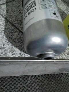

Hallo Schwarzwald-Duster, der hat auch kein Anschluss für den Wassersensor ,wie auf meinem Bild1 gezeigt.
Schon einen anderen Händler versucht?
Möglich das falsch eingelagert wurde und damit die Ware nicbt zur Beschreibung passt
Habe zwei weitere Händler angeschrieben ,einer hat gemeint der Sensor müsste getauscht werden und hat von einem ganz anderen Filter ein Bild mit geschickt.
Ist ein Opel Filter, sollte aber ähnlich sein

Was passiert wenn ich ein Filter ohne Wassersensor einbaue , meckert dann das Steuergerät?

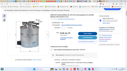

Hallo Texas, kann man den Sensor von 2015 in die neuen Filter einbauen und sind die dann dicht?
Und warum gibt es keine mit Sensoranschluss ??

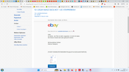

Ich hatte schon mit "autoteile-fachmann" Kontakt,der Schrieb:
Neue Nachricht von: autoteile-fachmann (440,270RED_SHOOTING_STAR Star)
ich denke , der Filter ist dafür vorgesehen. Ist nicht mit dabei.
Der Sensor müsste dann aber getauscht werden .
Mit freundlichen Grüßen
Dietmar Wadephul
Aber der Filter ist ein ganz anderer

Hallo Texas, Was passiert wenn ich ein Filter ohne Wassersensor einbaue , meckert dann das Steuergerät?
Das Motorsteuergerät erkennt, wenn der Sensor vom Kabel getrennt ist. Was passiert, wenn der Sensor nicht mit Diesel umspült wird, kannst du nur selbst testen.
Auf deinem Bild vom original Filter steht KL404/17. Bei der Suche damit werden einige Referenznummern anderer Hersteller angezeigt. Mahle KL404/25 ist das Nachfolgemodell.
