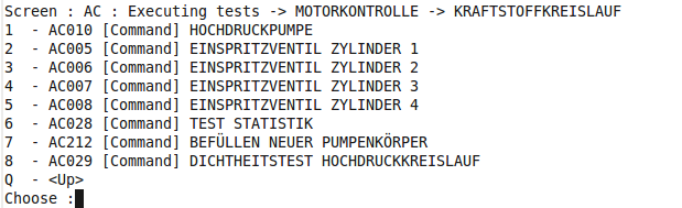

Hiermit plus einem ELM327* Interface kannst du die Fehler auf Vertragswerkstattniveau auslesen und auch eine erweiterte Diagnosefunktion (AC028) aktivieren.
* Bei der Verwendung chinesischer Nachbauten ist zu beachten, das es eine Version ist, die alle AT-Befehle bis mindestens Version 1.4 unterstützt.

Ein AutoDia E327 Interface ist vorhanden - der genannte Link geht zur PyRen-Software - richtig?
Damit hätte ich mehr Möglichkeiten als mit CarPort ?

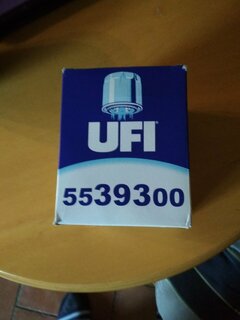

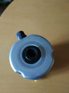

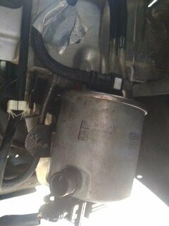

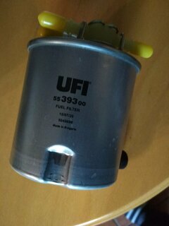

Hallo, Ich habe mal eine Frage zum Dacia Logan MCV I Dieselfilter mit Wassersensor . Ich habe zurzeit verbaut ein Filter mit Sensor (Bild 1) und habe bestellt laut (Bild 2) und bekomme ein Filter ohne Wassersensoranschluß
(Bild 3,4,5) . Der Händler bietet mir nur den Rückversand an . Ich habe keinen Filter mit Wassersensor im Netz gefunden.
