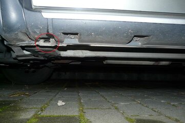

Bei Mercedes waren am Unterboden vier unverwechselbare Knubbel, beim Logan gibts sowas nicht.
Waldi, doch, die gibt es auch beim Logan! Schau mal:
Das Bild stammt zwar von einem Duster, aber der eingekringelte Bereich ist an beiden Schwellern insgesamt viermal vorhanden. Da drunter wird der bordeigene Wagenheber angesetzt.
