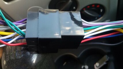

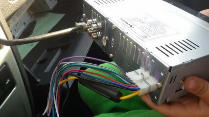

Waldi, mach doch mal Fotos von dem Teil das Flüssigkeit verliert, vielleicht auch noch ein Foto von der Verkabelung des Radios.

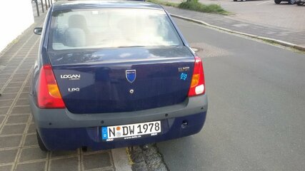

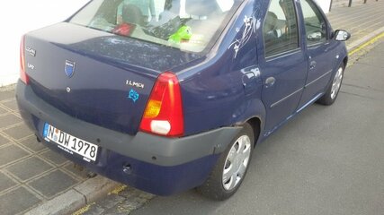

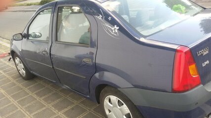

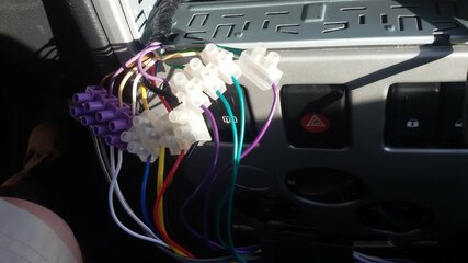

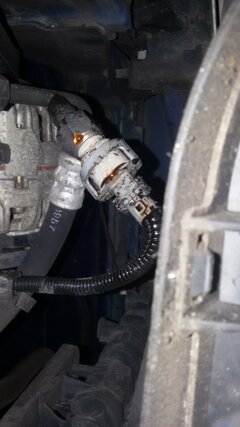

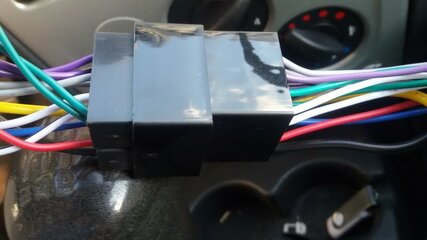

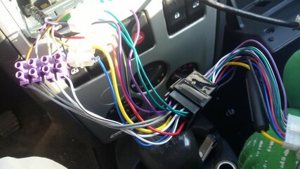

So hier mal Bilder von dem zündkerzenförmigen Teil unterm Auto und der Radioverkabelung...
Und natürlich Bilder von Dello :lol:

Diese Teil bei der Servopumpe ist ein Öldruckschalter des Hydrauliksystems der Lenkung. Es sieht einfach so aus, als wäre dieser undicht. Das ist aber keine große Sache den zu wechseln. Die OE-Nummer lautet 497610324R.
Bezüglich der Elektrik, da wendest Du Dich besser an @* oder @Texas . Die haben das Fachwissen!
Aber mal so zum Zustand Deines Logan, ein paar Dellen ist aber nett gesagt. Die linke Seite sieht ja an den Türen arg ramponiert aus und der Schweller ist auch eingedrückt. Schließt denn die Fahrertür überhaupt richtig? Für ein Auto das fast 210.000 km gelaufen ist, dieses Jahr 12 Jahre alt wird (und bei dem im vierjährigen Rythmus dieses Jahr wieder der Zahnriemen fällig wird!) und in dem Zustand 750 Euro zu verlangen ist schon fast dreist. Zumal bei einem eventuell notwendigen Zahriemenwechsel nochmal etwa 400-500 Euro an Kosten dazukommen (außer Du kannst das selber oder kannst es günstig machen lassen). Auch wenn er LPG hat, aber sei mir nicht böse, ich hätte das nicht bezahlt. Dann lieber ein Auto ohne LPG, nicht zwangsläufig jünger, aber besserer Zustand und weniger Kilometer. Aber das gilt nur für mich! Dir und Deiner Family macht er Spaß und das ist die Hauptsache!
würde ich mich anschließen ...
Und die Elektrik,-.... sieht gelinde gesagt,- verwegen aus.
Kann funktionieren,- aber auch Grund für den Ausfall Deines Tachos sein,- da kommt einiges zusammen,- was nicht unbedingt nur mit dem Radio zu tun hat. Auch in diesem Fall gebe ich DaciaBastler recht,- die Technik - Kompetenzen hier befragen !

Bei Motor aus, ist der Kreislauf drucklos. Wenn du schnell bist, hast du kaum Ölverlust beim Druckschalter wechseln oder abdichten.

Bei Elektrikfehlern würde ich erst mal die nicht originale Verkabelung zurück bauen und die Sicherungskästen überprüfen.
