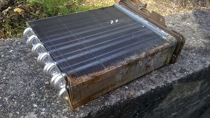

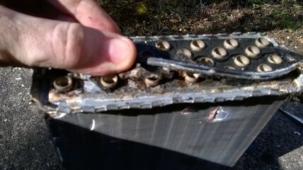

An meinem Logan hat sich jetzt nach 12 Jahren auch der Wärmetauscher verabschiedet. Ausbau geht laut der Beschreibung von Texas recht leicht, nur wird die Reinigung der Verkleidung im Fahrerfußraum (was etwas frostschutzgetränkt ist, da das Teil ja paar Wochen undicht war:wacko:) wohl etwas fummelig. Na egal...
...auch wenn mir der möglicherweise anstehende Ausbau soeben etwas Angst macht, schon mal vielen lieben Dank für die Anleitung...ein erfahrener Schrauber bekommt das sicher gut hin?!...LG und ff
