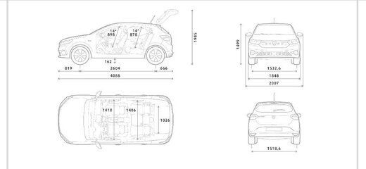

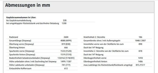

ich bin neu in der Gemeinde und darf mich kurz vorstellen, Hans, 50 Jahre, komme aus der Alteisenecke und bin auf dem Wege zum neuen Sandero mit LPG. Ich bräuchte bitte die Maße der Öffnung der Heckklappe und die Länge bis zu den Vordersitzen. Meine bessere Hälfte muss öfter Leinwände mit einem Meter Breite und 140cm Länge transportieren. Wichtig ist jedoch die Breite von 100cm waagerecht. Passt das? Vielen Dank.

Die Kofferraumbreite vom Sandero III ist Angegeben mit genau 1026

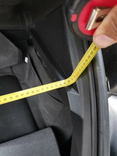

Das wird auf jeden Fall ne knappe Nummer, ich konnte nur "aus der Hand messen" und hab auf Höhe Kopfstützen gemessen, wg durchschieben bei 140er Länge. S. bild Umklappen kann ich wg fest eingebauter Kindersitze nicht. Bei Bedarf kann ich aber zumindest diese Länge (Klappe bis Kopfstützen Vordersitze noch messen).
LG timtom
Wobei sich die Breite von 1026 wohl nur auf unten (Boden) bezieht.
Oben nur 96 Cm wie auf dem Foto von @timtom zu sehen ist.
