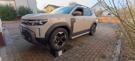

Kommt darauf an wie weit du das Auto hochbockst. Bei meinem Duster, der ist sowieso höher, reichen 15 bis 20cm aus. Dann läuft auch das Öl soweit komplett raus. Vorher absaugen bringt wohl nichts, im Gegenteil. Wenn das alte Öl kräftig rausläuft nimmt es mehr an Abrieb mit als wenn es nur noch tröpfelt.
P.S. Habe mir Auffahrrampen zugelegt, spart das mühsame Hochbocken.
funktioniert gut wenn man nicht zuweit fährt
Kann man eigentlich kaum. Erstens fällt das Auto leicht ab wenn man oben ist, sieht man auf dem Foto gut, und zudem stoßen die Räder an. Wobei ich sagen muß daß diese Stopper bei mir viel höher sind. Habe alte Rampen aus Blech, die sind erheblich länger als die auf dem Foto und wohl ein gutes Stück höher.
Stimmt bei meinen rollt man in eine Mulde, allerdings muss man da schon etwas Übung haben welche ich wohl nie haben werde so oft wie ich die Dinger nutze...
Ich habe lange Auffahrrampen vom Nachbar... Somit werde ich das ganz unkompliziert machen - die Neigung und damit verbundenen paar Milliliter Altöl die im Motor verbleiben stillen kein Problem sein.
