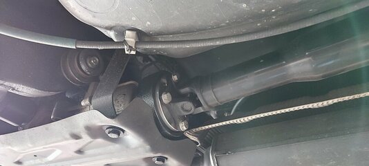

kannst mal ein Foto von dem Dämpfer machen , Danke :-)

Ich würde selbst nachschauen. Im anderen Thema sind ja Bilder dazu und Duster ist hoch genug um selbst mal drunter zu schauen. Ansonsten Handy drunter halten.

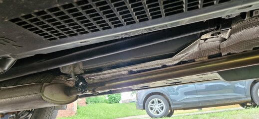

Ich würde mich auch über ein Foto mit dem verbauten Schwingungsdämpfer freuen (am besten noch den Schwingungsdämpfer auf dem Foto markieren).

Der Schwingungsdämpfer sitzt hinten am Ende der Kardanwelle sprich am Eingang vom hinteren Differenzialgetriebe.
ich habe keine ahnung was da der Schwingungsdämpfer sein kann... ich mache mal nachher ein Bild wie es bei mir dort aussieht.
