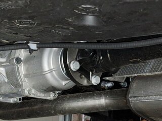

Hab meinen Duster heute erst bekommen und bin eben mal so 100Km gefahren. Geräusche konnte ich heute keine Wahrnehmen, in der tat läuft das Auto sehr kultiviert.hab mich eben mal unter das Auto begeben um ein Bild vom Diff zu machen. Ich denke ich habe auch noch die Alte Version verbaut. Was meint ihr?

Das ist die Standard Version wie die Fahrzeuge ausgeliefert werden. Die Geräusche können nach
mehreren 100km auftreten muss aber nicht sein.

sieht aus als ob ich die alte version habe
So schaut das neue Teil aus . Wurde heute bei meinem Verbaut!

Jo,so schaut das neue Teil aus .

Du kannst übrigens ganz einfach herausfinden, ob du den Dämpfer verbaut hast.
Leg dich mit dem Handy mal drunter und mach ein Foto.
Dann Vergleiche mal mit denen, die ich und auch andere schon hier eingestellt haben.
So sieht es jetzt aus , nachdem der Dämpfer verbaut wurde.
Ohne schaut es nur wie eine dünne Scheibe aus.
