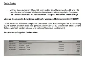

Ich hatte auch diverse Probleme mit der Werkstatt bis ich dehnen klipp und klar die Lösung präsentiert habe (siehe Bild)
Danach hatten die keine ausreden mehr und mein Duster ist z.Z. in der Werkstatt

Ich glaube das Problem ist im Moment, daß die Lösung mit dem Schwingungsdämpfer recht neu/aktuel ist. Diese Info ist wohl noch nicht bei allen Dacia Händlern angekommen.
Aber sind wir froh das es jetzt eine Lösung gibt.
Sollte man einen Händler haben der noch auf dem Stand ist "Das Geräusch ist normal" kann man ja mit ihm reden und ihm die Teilenummer von dem Schwingungsdämfer sagen.
Das ganze funktioniert natürlich nur wenn der Händler motiviert und Kundenorientiert arbeitet.

Es gibt 2 Wege das Teil zu bekommen.
Man klärt es mit dem Autohaus ab und die müssen dann von Renault die Freigabe dafür einholen.
Oder bestellt sich das Teil und lässt es sich einbauen und erspart sich den Stress. Dadurch muss man die Kosten natürlich komplett selbst tragen.

Ich hatte meinen TCE 150 4x4 letzten Juli gebraucht erworben. Dieses Geräusch fiel mir sofort auf. Ich dachte zunächst, dass es vom Auspuff kommt. Bei der 40.000 km Inspektion würden dann die Schrauben vom Unterfahrschutz nachgezogen. Das war es aber nicht. Mein AH hat dann einen Kulanz Antrag an Dacia gestellt und was soll ich sagen. Die Kosten wurden zu 100 Prozent übernommen.
Also erst mal den offiziellen Weg gehen.
Die Geräusche sind jetzt weg und auch insgesamt habe ich das Gefühl, dass das ganze Auto jetzt geschmeidiger läuft.
Mein Dacia AH hat mir gesagt, dass es sehr wohl zu Schäden durch Vibration kommen könnte.
Also Kulanz Antrag bei Dacia stellen und machen lassen.
Ich habe am 2. Juni einen Termin zum Einbau des Schwingungsdämpfers. Bezahlen müsste ich nur ein Ersatzwagen, falls ich ein bräuchte.
Der Dämpfer ist seit heute verbaut. Geräusche sind keine mehr zu hören. Jetzt sind 90-100 km/h auf der Bundesstraße im 6. Gang sehr angenehm zu fahren.
