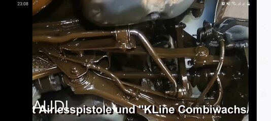

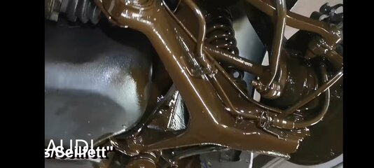

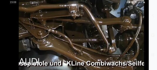

Hier mal ein Beispiel für den Senior Holzknecht.
Selbst auf dem Bremssattel ist Seilfett und das Radhaus im Hintergrund trocken und ganz zu schweigen von den Blechfalzen oder zusammenlaufende Bleche
