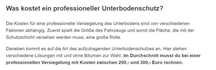

habe diesen Beitrag eben gefunden,naja...das ginge ja noch mit dem Preis wobei...ich bezweifle
das ich es dafür gemacht bekomme,ich rechne schon mindestens einen Tag für die Arbeit/Arbeitsstunden...
