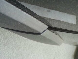

Guten Morgen,
da ich seit gestern wieder meinen Wagen in Händen halten darf, viel mir auf, dass die hintere Stoßstange Spiel hat (ca. 1-2mm), als ob diese nicht richtig angeschraubt wurde (links und rechts). Ist die nur eingeklipst, oder kann man da irgendwo etwas fester anziehen?
Danke für eine Antwort und Gruß
Jens

Wenn es Klips sind, dann wird man am Spiel vermutlich nichts machen können ;(

Hallo Jens,
war das Auto in der Werkstatt und wurde da die Stoßstange demontiert?
Wenn ja, sollte die Werkstatt das richten. Vorher war's ja nicht so, oder:huh:
Ich muss gestehen, dass es mir nicht so aufgefallen ist. Erst nachdem ich gersten versucht habe die ganze Pollenflut zu entfernen, um zu sehen, was und wie die das LAckiert haben, viel mir das ins Auge :)
Ich Orakel mal, dass es bei der Werkstatt passiert sein muss, welche die Sensoren hinten verbaut haben (dort möchte ich aber ungerne wieder hin .... Siehe mein Posting zur AHK und SItzheizung) :D
